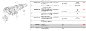

    A6 c7 3.0 tfsi quattro 2011гв. планирую замену масла в акпп, пробег 115ткм.
    Масло G 052529A2
    Фильтр 0B5 325 330 A
    Кольцо уплотнительное WHT005499A
    Все ли верно подобрал?
    Масло 6 или 7 литров?
    И что за второе масло под номером 3 на картинке? и нужно ли его менять?
    Заранее спасибо!

    Короче, поменял масло в обычном нормально сервисе.
    Замена немного дольше чем масло двигателя.
    Все артикулы подобраны верно.
    Масло вошло чуть больше 5 л.
    Фильтр меняется снизу, стоит с левого бока коробки, откручивается корпус колбы вставляется фильтр и новое уплотнительное кольцо.
    Второе масло, что под номером 3 меняется только при ремонте коробки.

    Второе масло
    Масло G055532a2 залито во второй контур коробки, где находится межосевой дифференциал, после 100т. км лучше поменять, т. к. на выходе будет тёмное.
