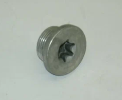

    В принципе-да, механическая часть, это по сути МКПП.
    Обычная пробка(фото)
    Фильтры доступны только при снятии блока клапанов.
