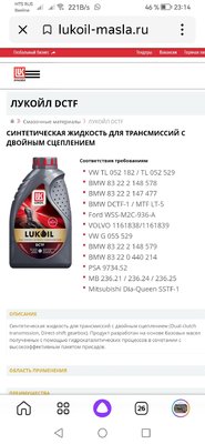

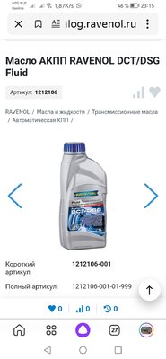

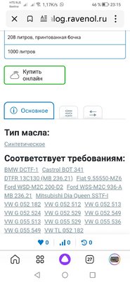

    Всем привет. Парни, может кто использует неоригинал масла для dsg-7 dl501 0B5 .
    Вот думаю залить или нет эти масла. Пробег 170ткм.проблем в кпп нет. Срок замены подходит, думаю уйти от оригинала ибо цены ппц.
    У этих масел все допуски есть,
    Screenshot_20230516_231438_ru.yandex.searchplugin.jpg Screenshot_20230516_231559_ru.yandex.searchplugin.jpg Screenshot_20230516_231539_ru.yandex.searchplugin.jpg

    соответствие требованиям и допуски разные вещи, как оказалось) хотя бы Равенол , лукойл не рискнул бы, а вообще у нас еще остались ЛиквиМолли

    Думаю может Кастрол? К нему доверия больше. Равенол по отзывам вообще паленая контора скорее всего, гонят переработку в красивой упаковке. Лукойл и то посерьезнее, да и ВАГ его лил себе тоже.

    Я за равенол, тоже взял себе на замену в мех. части и в заднем редукторе. А в гидравлической части была замена на кастрол - 15000 км пробег = всё нормально.
