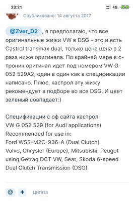

    A7 3,0 TDI
    Планирую залить в свой dl501 Castrol transmax. Без снятия поддона. Закупил. Оно зеленое.
    Говорят оригинал и этот кастрол одно и тоже..

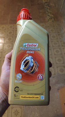

  9. Romik203
    Romik203 Завсегдатай
    10 янв 2016
    947
    Курская обл.
    А6 С7 3.0 TFSI 2011г. CGWB WAUZZZ4G3BN021646
    Приветствую.
    Залил Castrol Transmax DUAL (арт. 157F3E). Влезло, почему-то 6,1 литра, хотя снимал мехатрон, и из него тоже вылил старое масло. Изменений ни в лучшую, ни в худшую стороне не ощутил. Коробас работает так же, нормально. Проехал уже примерно 150 км. Адаптаций ни каких не делал, хотя поменял 2 соленойда N471 и N472 (линейного давления и масляного охлаждения муфты сцепления).

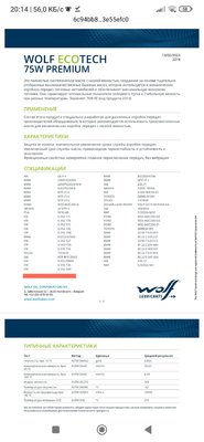

  19. Alexart_
    Alexart_ Новичок
    26 фев 2020
    18
    Беларусь
    Нашел первую зацепку по маслу wolf допуск тот что нужен. По онлайн каталогам kroon oil тоже 75w Масло и по равенолу тоже 75 w. Разница в цене в Беларуси по сравнению с оригиналом в 5 раз!!!
