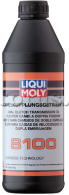

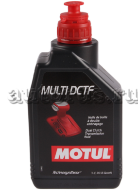

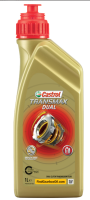

    Друзья, преветствую!
    Планируется замена масла в DSG и тут возникла великая дилемма , причиной которой стал сегодняшний ценник на оргигинал.
    Если у кого опыт использования данных аналогов для семерки DSG ?

    Про DSG 7 не скажу, в свою(DSG 6) лью Febi.

    Блин.. к Феби в целом как к компании производителю-упаковщику не особо сильное доверие :shock:
    Как давно используешь?

    Две замены, т.е. 100т.км.

    кастрол это и есть оригинал

    Ну вот ранее человек писал что на этом кастроле были неприятности..

    Масло я взял такое Castrol Transmax DUAL (арт. 157F3E)
    Фильтр наружный - 0b5325330a
    Прокладка масляного поддона - 0B5321371F
    Кольцо уплотнительное внешнего фильтра - WHT005499A
    Внутренний фильтр - 0B5325429E
    Шайба сливной пробки - N0138275
    Трубки тоже бы заменить, но тут по своему усмотрению (тут вопрос стоит не в самих трубках, а в их уплотнении):
    Масляная трубка - 0b5315105ta
    Масляная трубка - 0b5315105tc
    Масляная трубка - 0b5321473
    Гильза 0B5325571

    Залил уже?

    нее. ещё жду его (где-то на подъезде))))), ну и другие запчастюльки.
    думаешь хреновое масло?

    Суть не в том что хреновое или нет, а в том что, пособирав инфу и слухи, я пришёл к выводу, что для дээсхэ "идеально" подходит только орига.
    Не тот случай где нужно экономить.
    Вот жду когда рынок "отпустит" от истерии и цены хоть немного опустят.
