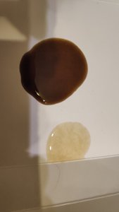

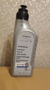

    Для раздела А6.
    Залил в передний(механическая часть) и задний дифф это масло. Оригинал. Спереди слил тёмное 3,3 литра залил 3,6 литра. Сзади слилось литр светлое, залил литр. Вибрация ушла, но если резче дать, то немного появляется. Может не прикаталось еще. Назад скорее всего нужно чуть гуще масло.
    На фото слитое масло из обоих точек и новое.
    В принципе, масло неплохое. Потемнело вероятно от температуры. Сливается тёплое, но не кипяток.
    Пробег 74 тыс. 13й год. 3,0 тди.
