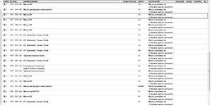

    АндрейР Почему такая уверенность, ATF для механники, или я слепо должен верить программе? Одна программа для СБКТС, которое требует таможня, проставила экологический стандарт для моей Ауди А6 4G C7 Евро4, хотя в немецком брифе было чётко прописано Евро6. Составители сертификата говорят: " У нас такая программа". А таможня, которая забрала оригинальный немецкий бриф выдала ПТС с Евро4, основание- в сертификате записано Евро4. Это про программы, теперь про масло- ATF сокращённое Автоматическая трансмиссия. У меня механическая трансмиссия. В механнику заливаеся трансмиссионное масло как правило SAE 75W-90. Это масло нельзя заливать в АКПП, почему я должен заливать ATF в механнику? Потому, что в Етка так прописано? Масло G 052 549 A2 по консистенции жидкое как вода, масел с такими свойствами для механники я не встречал. Или может быть немцы что-то с коробкой намудрили они мастера создавать совершенные механизмы. Не хотелось бы потерять коробку

    G05 254 9A2 - MTF
    G05 552 9A2 - ATF

    Если масло ATF в ЕТКА и написано ATF,масло G052549A2-трансмиссионное масло для механических(в том числе)КП,с вязкостью 75W-90.Не стоить сравнивать таможню и оригинальную программу VAG,я не разу не слышал,что-бы в ЕТКА были ошибки,т.е. не задумываясь ставьте,лейте то,о чём пишет ЕТКА.

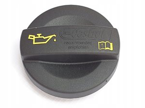

    В большинстве своём это так и есть.....у многих вагов даже на маслозаливной крышке двигателя написано:Castrol.

    Где то читал, что у Audi соглашение с фирмой Kastrol и произведённые авто они заправляют продуктами этого бренда, удачи в делах, а то у меня до твоих объяснений логическая цепочка не складывалась
