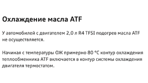

    Возможно это не неисправность. Интересно бы посмотреть поведение у вашего замененного, мало ли. В отличие от DSG на А6 где стоит электроклапан который открывается при разнице в 5С смежду ОЖ и маслом ATF и постоянно прогревает АКПП, в вариаторе масло не подогревается двигателем как я понял, а только охлаждается.
    Это еще раз подтверждает необходимость использования только качественного CVT масла при замене, жидкого при низкой температуре и подходящего по всем параметрам. Из мануала по нашему авто про масло вариатора:

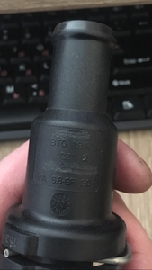

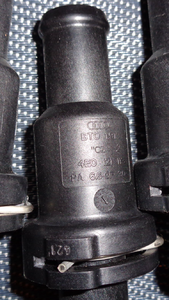

    На всякий случай заказал Mahle Original TH 580 за 1170 руб пусть лежит в багажнике по возможности поменяю. Говорят это и есть оригинал.
    Это оригинал VAG 4E0121113:
    Это Mahle TH 580, найди разницу называется:
    На обоих код BTO 1.919 это каталожный номер Behr/Mahle термостат TH580 с температурой открытия 80С:
    https://catalog.mahle-aftermarket.com/eu/product.xhtml?eid=1164468
