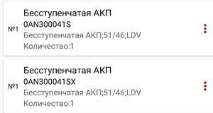

  13. pa-shocka4
    pa-shocka4 Старожил
    4 ноя 2008

  14. neckarsulm
    neckarsulm Живу я здесь
    19 мар 2015
    1.727
    Свердловская обл.
    Audi А6 C8 50TDI
    Не знаю.
  15. Menkoff
    Menkoff Участник форума
    11 мар 2008
    225
    Audi A6 C7 2.0 mult
    #95 Menkoff, 24 окт 2019
    Это предыдущая генерация мульта. К C7 отношения не имеет, там много чего сильно иначе.
  16. pa-shocka4
    pa-shocka4 Старожил
    4 ноя 2008
    8.873
    Адаптацию нужно делать на ней не в курсе?
  17. Menkoff
    11 мар 2008
    225
    Audi A6 C7 2.0 mult
