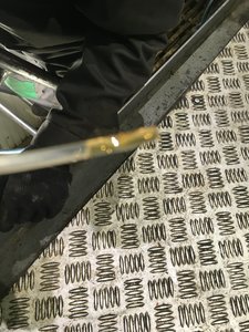

    Выкачали почти литр. Цвет золотистый - состояние отличное. Прям смотрели по трубке - ничего темного.
    Проехал на нем 26 т.км.
    Залил Motul gear 300 75w-90 - цвет так же золотистый. Залил просто gear 300 - не тот что для LS, тот зелёный.

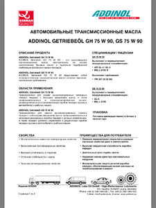

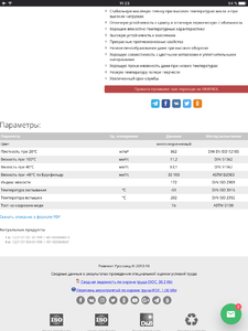

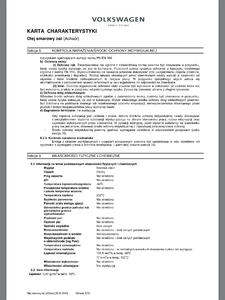

    Motul хорошее по идее масло, отпишись летом по гудкам. Я тоже на addinol-е отпишусь после полу года использования. Большая часть проблемы была думаю в вязкости, наш оригинал G052190A2 именно на вариаторе 75w85. А то что мы залили 75w90 поэтому гудки пропали. Вроде очень незначительное изменение но... Не исключаю и более качественный пакет присадок чем в оригинале. Что интересно все дифы раздатки на других А6 используют только дорогое 75w90 за 7000 руб литр. по характеристикам ничем особо не отличающееся от того же Addinol за 745 руб литр.

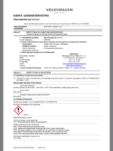

    Характеристики масла оригинального VAG G055145A2, устраняющего гудок:

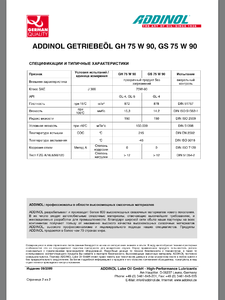

    Характеристики Addinol GH 75W90, устраняющего гудок:

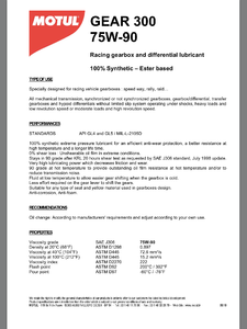

    Характеристики Motul Gear 300 75w90:
    По вязкости при 100С копия Addinol GH75w90. Вязкость при 40C: 72,6 и застывает при -60, видимо много синтетики.

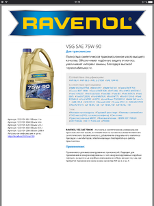

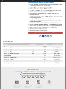

    Характеристики Ravenol VSG 75W90, устаняющего гудок:

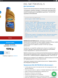

    Для сравнения Ravenol DGL 75W-85, аналог нашего масла в диф G052190A2, и имеющий допуск VW G052190A2:
    Как видим у родного 75w85 вязкость 11,3 при 100С в отличие от 75w90 у которого 15,3-17.
    То есть принагреве до рабочей температуры с более жидким маслом на изношенном редукторе и начинает гудеть.
