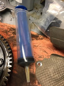

  16. AudiA6man
    AudiA6man Живу я здесь
    29 июн 2018
    1.505
    A6C7 2.0 tfsi (CDNB) 2013
    #56 AudiA6man, 21 окт 2018
    Слил нафиг это масло типа "Ауди" G052190A2 за 1900 руб, на котором начал гудеть диференциал главной передачи.
    За 2000 км масло печернело!!! Заливалось же оно прозрачное как подсолнечное. Масло жидкое, легко откачивалось. Делайте выводы:
    Откачалось шприцем "жаннэ" с трубочкой 800 мл:
    Купил у дилера немецких масел Addinol в городе, масло для наших редукторов синтетическое GH 75W90 с допуском VW/Audi, цена 745 руб:
    Цвет масла Addinol:
    Для доступа к пробке снимается колесо, пластиковая защита (2 болта), аллюминиевая тепло защита (3 болта). Вся замена заняла 30 минут в сервисе и стоила 600 руб:
    Гудок пропал сразу, пока не проявляется. Двигатель и масло прогревал полностью, в поворотах тишина. После 200 км трассы специальной покатался кругом - тишина. Выводы делайте сами по поводу "Audi" масел.
    Для информации масло "Audi" G052190A2 вело себя так: сначала ничего не гудело, через 200 км после заливки в поворотах на прогретом авто появлялся тихий гудок, который часто описывают Аудисты на allroad. Далее через 1000 км появился гул на скорости выше 120 км/ч, как буд-то шумит дубовая резина.
