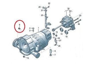

    Ага на схеме вижу отдельное масло 1,1 литра для него:
    http://www.elcats.ru/audi/Parts.aspx?Mdl=583bd7ab-0022-4d55-9105-2a88cec0e0e2&SubId=062005D1

    Менять через пробку(картинка),по мнению VAGa залито на весь срок службы,"по жизни" лучше поменять через 100т.км. пробега.

    Залез в ELSA.
    VAG G055190A2 Масло трансмиссионное 1л. 1 шт. х 1 925 ₽
    VAG WHT005623A Пробка сливная вариатора 160 ₽
    Пробка меняется каждый раз при снятии, момент затяжки 30Hм.

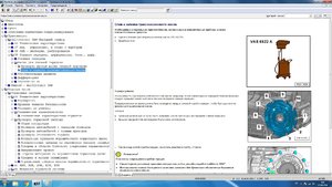

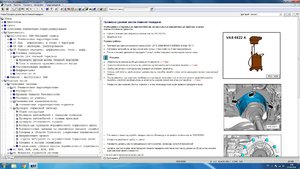

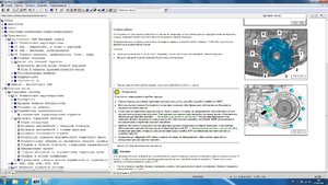

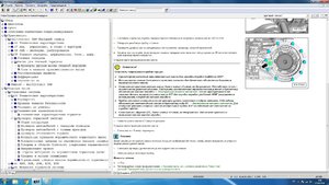

    Показано как к пробке подлезть сняв защитный экран над правым шрусом внутренним и уровень проверяется 2 см ниже отверстия г образной проволкой. Откачивать очевидно надо шприцем жане.
