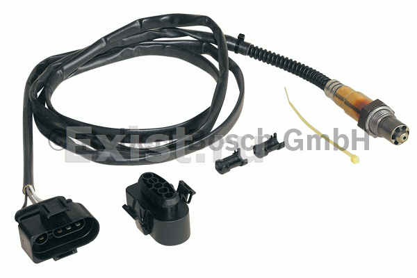

    Возник вопросец - длина провода зонда влияет как-то на работу?
    Вот есть зонд на мою машину Bosch 0 258 010 073. У него длина провода 170 см (вместо положенных 63 см).
    Такой можно прямо так ставить или надо провод укорачивать?

    не думаю, что длина как то влияет на работу зонда

    Хорошо если так
    А то есть такой же зонд с правильной длиной провода,но стоит уже в два раза дороже почему-то :shock:

    Эта универсальная хня: передняя-задняя блямба в одном флаконе. Покупка этой хни как рулетка, будет жить или не будет)).
