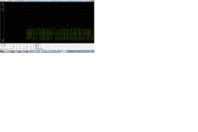

    Это в шнурке,который по 1200 продают,тоже есть? 311.2 версия вроде
    А просто лог нельзя снять и график потом посмотреть? 31 группа это вроде

    Вот я тут пытался посомтреть
    Правда на ХХ

    Мелко получается
    Может вот так (открыть и увеличить):

    плохо видно.
    это сколько там зондов показывает?
    удобнее смотреть по одному. Убирай галки и смотри по отдельности.

    желтый график не очень ровный.

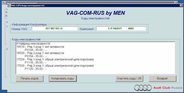

    Здравствуйте! Сегодня подключил шнурок и наткнулся на такую вот неприятность.. Подскажите куда копать?

    провода спаивал?

    100% менять. Обрыв цепи подогрева происходит внутри самого датчика. Менять их не очень приятно. Лучше сделать у специалиста с инструментом.
