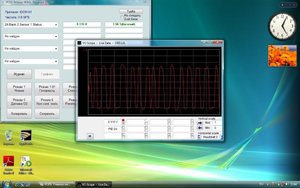

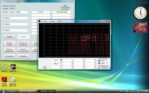

    вот для общего развития
    была ошибка "снижение эффективности катализаторов " по обеим "БАНКАМ"
    почти целый месяц ломал голову выбивать каты или нет,... старшие товарищи посоветовали заменить лямды а потом уже принимать окончательное решение.
    И вот набравшись смелости решил заменить одну верхнюю лямбду (задние лямбды менялись 6 мес. назад)
    так работает старая ЛЯМБДА
    а вот так работает новая,
    с той стороны где стоит старая лямбда, ошибка по эффективности ката периодически появляется, а там где поставил новую, больше не вылезала.
  17. Alex_z
    Alex_z Старожил
    13 июн 2008
    17.860
    Корея Северная
    A6 C7 2.0TFSI 2017
    это лог по какой группе надо снимать?

    в самом начале ВагКома кнопка OBD2
  19. allcooper
    allcooper Живу я здесь
    22 авг 2010
    2.985
    Audi Q3 2.0 170л.с
    20 и 24 срока а потом ГРФИКи
  20. allcooper
    22 авг 2010
    2.985
    Audi Q3 2.0 170л.с
    удобнее смотреть по отдельности, сразу будет заметно разницу.
