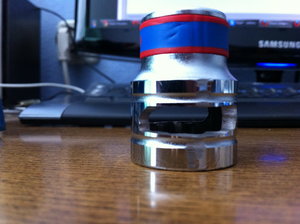

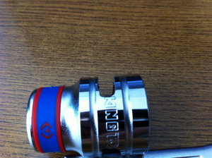

    А чем в головке отверстие под ключ делал?
  2. zakO.o
    zakO.o Участник форума
    15 июл 2011
    125
    А6 2.7T BES 03
    болгаркой
    аналог вот такой головки ))

    как болгаркой сделать два длинных продольных разреза в головке- я могу представить, А вот как потом сделать два поперечных коротких реза,чтобы вынуть получившийся кусок - не представляю

    там все просто
    режите с двух сторон так что бы ключ проходил и все

    Я не пойму,как ты вот в этих местах болгаркой резал?
    Или может сверлом высверливал?

    болгаркой расширял щель, головку в тиски и все получится

    Аа,теперь понятно :beer:
