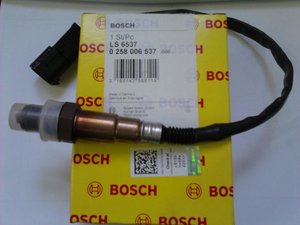

    1) Лямбда-зонд - 1шт. Bosch 537

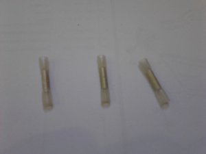

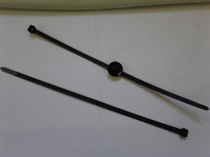

    3) Пластиковые фомуты - 2шт. 3D0 971 838 N (можно использовать любые)
    4) Обжимные втулки - 4шт. 000 979 940

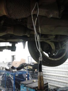

    Поднимаем авто на подъёмник обматываем лямбду куском ветоши пропитанную раствором (ROST,ВДшка итп), минут на 20, затем отворачиваем зонд (при наличии хорошего инструмента откручивается на РАЗ)

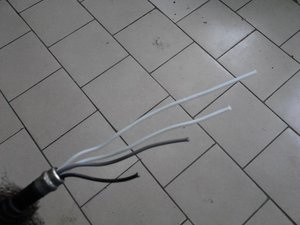

    Откусываем кусачками провода
    Берём новый зонд и по аналогии откусываем разъём.
    Зачищаем концы проводов примерно 4-5мм.

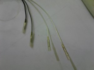

    Затем берём обжимные втулки и обжимаем.
    Далее соединяем по цветам к проводам в авто
    Затем сдвигаем на место защитную трубку, край её натягиваем на зонд и фиксируем пластиковым хомутом, вкручиваем зонд стираем ошибки и едем кататься. Вот вроде и всё.

    На 537 лямбде, разъём к нашим, не подходит.

    А подскажите пожалуйста каталожный номер этой бошевской лямбды,чтобы по экзисту пробивался?

    Первое фото увелич.:D

    Это... А ничего,что это датчик от жигулей? Нормально работает?

    принцип у всех зондов ПРАКТИЧЕСКИ один и тот-же. Этот калиновский самый близкий по ТТХ к нашим авто. Полно было на это тем.

    1. 2 провода черного и серого цвета - с ними понятно. А другие 2 провода вроде одинакового белого цвета? Их как соединять,чтобы не перепутать? Или без разницы?
    2. Как правильно обжимать втулки? Просто сжать пассатижами и все?

    Белые провода безразницы. Втулки обижать можно и пассатижами главное что бы было надёжно.

    И отворачивать тоже обычным ключом на 22?
