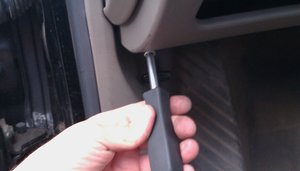

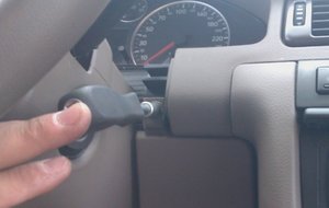

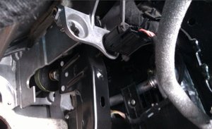

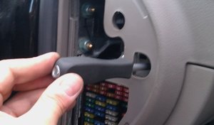

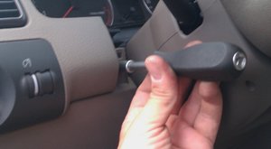

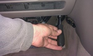

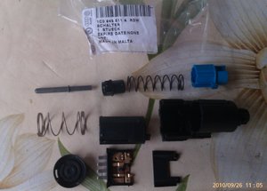

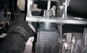

  13. ADubinskiy
    ADubinskiy Bad e-mail
    19 июн 2009
    982
    Audi A6 Allroad (4B,C5) 2.7 T quattro
    вот так примерно
  14. Mauri
    Mauri Завсегдатай
    3 апр 2011
    756
    RS6 C5 Avant
    Ай да молодец!!!
    Спасибо ADubinskiy за фото:thumbup:

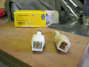

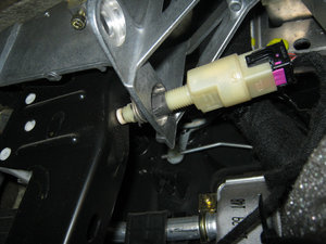

  15. kosha-2000
    kosha-2000 Участник форума
    7 мар 2007
    157
    Audi Allroad 2,7T
    сегодня тоже поменял лягуху.
    Выглядит у меня немого по другому :nod:
    поставил хелу

  19. ADubinskiy
    19 июн 2009
    982
    сломаться может любая из 10-ти частей
  20. custo
    custo Участник форума
    2 фев 2009
    136
    ALLROAD 2.5 TDI 03г.
    Я,поэтому и спрашиваю,у тебя-то что с ней было?
    На твоём фото вроде всё цело,причина замены?
