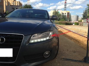

    В сервисе сказали что надо разбирать фару , а и вообще все лампочки находятся на какой то ленте и эту ленту надо менять. Бред какой-то. Как самому попробовать заменить, подскажите плиз . А5 2007

    Это не лампочки, а блок диодов, и отдельно от фары насколько я знаю этот блок не продаётся.
    Выглядит примерно так(вложение):

    Может контакт где отошел?

    Для замены и поиска обрыва надо снимать фару?

    Попробуй Постучи по фаре, может за моргает. А так конечно фару снимать и к электрикам. Там скорей всего шлейфы, и обрыв ты не увидишь.

    Насчет ленты (шлейфа), вряд-ли так категорично, что ее никак не восстановить. Еще может светодиод перегорел, в любом случае электрик сможет перепаять, но фару все-же придется разобрать скорее всего. Сами может сможете разобрать фару, но если первый раз будете делать, то трудно это очень будет
