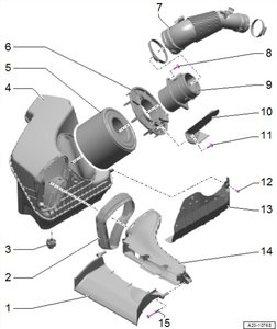

    Вразумите меня, как добраться до лампочек правой передней фары?? мешает кожух воздуховода, как его снять?? Может есть у кого мануал, фото, видео?? Буду признателен за любую помощь.

    Да в том то и дело, как снять сам корпус воздушного фильтра (который на третьей картинке)? просто тянуть вверх или он где-то на болтах крепится?

    Ну раз про болты не написано,значит просто вверх.

    Чет я очкую... Где бы наверняка узнать

    Корпус фильтра никогда болтами и не крепился,всегда на резиновых подушках.

    Ладно, спасибо. Завтра буду дергать))
