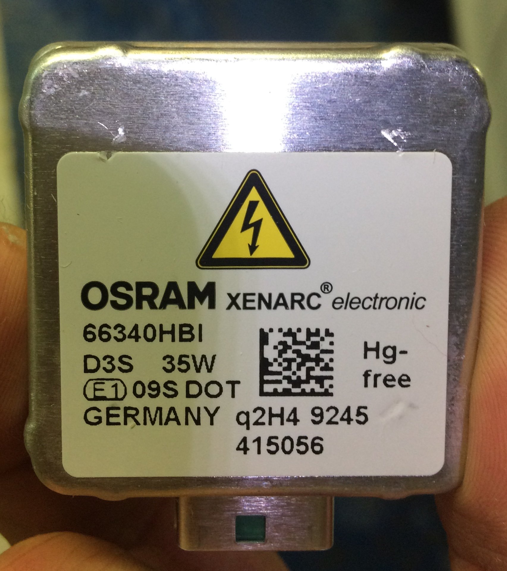

    сгорела правая лампа ксенона, 65 ткм, заказал Osram, буду менять сам, manual во вложении...

    Поменял на osram с артикулом 66340HBI (немного не штатные параметры, 5000 вместо оригинальной цветовой температуры 4200), стоял филипс. Снимал колесо и колесную арку, там крепление лампы - усики из проволоки, развести и свести их, в общем инженеров придумавших это я бы покарал - все придумано через ж.опу. Мануал прикрепленный выше по снятию для лампы без адаптивного света. Заняла работа 3 часа
    После включения отличить что другой цвет немного - визуально не смог
