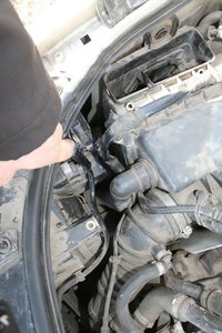

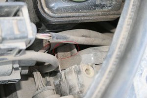

    Перегорела у меня лампа ближнего света в правой фаре. Осмотрев подкапотное пространство, понял что снятием только воздуховода
    воздушного фильтра не обойтись. Крышка, закрывающая фару изнутри приоткрывалась только сантиметра на три. Т.е. пальцы засунуть
    можно, а вот поменять лампу очень затруднительно :))
    Больше приоткрыть крышку фары мешает корпус воздушного фильтра. Я тогда еще не предполагал насколько немцы не любят нас и что
    для замены лампы нужно снять еще и корпус воздушного фильтра. Позвонив офиц. дилеру я утвердился в своих опасениях, что корпус
    фильтра, по хорошему, все таки надо снимать. Т.к. отдавать штуку кровных рублей за замену лампы мне не очень то хотелось. К тому же
    уже было две безуспешные попытки самостоятельной замены лампы и мое самолюбие было задето. В общем я решил "добить" лампу
    самостоятельно :)
    Снимать корпус воздушного фильтра мне очень не хотелось, т.к. надо было отсоединять кучу патрубков, проводов, да и саморезы,
    крепящие его, находились довольно неудобно и для их откручивания надо было иметь отвертку длиной сантиметров пять и руки Акопяня.
    И это только те саморезы, которые удалось визуально обнаружить.

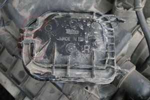

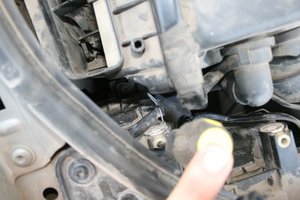

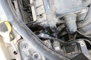

    На задней крышке фары было два отлива (как на фото 3), которыми крышка и упиралась в корпус воздушного фильтра. Спилив эти отливы
    удалось приоткрыть крышку еще сантиметра на полтора (красная стрелка на фото 4), а не как раньше (зеленая стрелка на фото 4).
    После этого крышка стала свободно сниматься с фары, давая тем самым возможность заменить лампу вообще без всякого гемороя и снятия
    корпуса воздушного фильтра. На фото 5 красным обведено, где раньше были отливы из пластмассы.
    Назначение этих отливов до сих пор для меня остается загадкой. предположение только одно, что они сделаны специально, чтобы народу
    жизнь малиной не казалась. Кстати на крышке левой фары точно такие же отливы и они благополучно упираются в бачок гидроусилителя.
    В общем надеюсь что кому то мой опыт окажется полезен.
