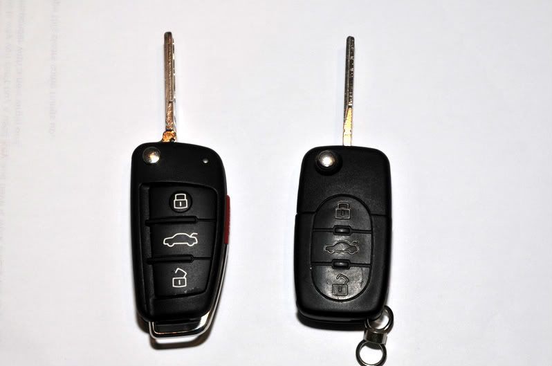

    Доброго времени суток! :hi:
    Поиском не нашел ничего толкового по этому вопросу.
    Мой ключ изрядно изношен, однако простой замены кнопок мне будет мало)
    Хочу корпус как у левого ключа (у меня соответственно правый)
    Если купить ключ нового образца с радиомодулем (тоже 433mhz), смогу ли я прописать его к себе? Разумеется колбу иммо я переставлю, а жало нарежу или тоже махну на своё. Интересует именно возможность открытия дверей.

    купить новый корпус от б6 в сборе. переставить все потроха со своего.... наслаждаться! не...? :shock:
    у б7, жало другое

    Это понятно, я в таком случае не создавал бы тему с вопросом.
    Интересует именно возможность использования ключа от В7, жало чуть длиннее, но профиль у них похоже, что одинаковый, имхо можно нарезать

    Все будет работать проверялось не раз . Главное чтобы частоты передатчиков совпадали . Жало ключа придется точить новое только .
