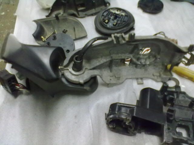

  20. Roma17
    Roma17 Новичок
    23 дек 2011
    64
    A8/D2 2.8q 1999г
    если тебе не сложно , я был бы признателен , сегодня забрал два зеркала , теперь ищу фото материал ...
