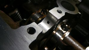

    Выработка ГБЦ (распредвал и постели)
    Вечер добрый форумчане! Есть пару вопросов по ГБЦ
    - есть выработка на выпускном валу, на шейках, в виде рисок(неглубоких царапин)
    - есть царапины на постелях
    - цепь не гремит, посторонних звуков нет, мотор работает ровно
    Понимаю, что нужно менять ГБЦ с валом, но финансово сейчас не могу. Чем черевата такая эксплуатация и как понять, что происходит масляное голодание? Как я понимаю давление никак не померить.
    P/S Выработка образовалась, как я предполагаю, после того, как была забита герметиком сетка на насосе, горела красная масленка.

    Манометр мерит давление масла от масляного насоса, но никак не в ГБЦ. Если речь идет о том месте, где мерится через переходник специальный. Как мне объяснили специалисты сервиса-давление будет показывать по манометру норм, но что давление недостаточное( голодание) в гбц никак не определить. Ну может цепь межвальная там греметь на холодную, неустойчиво работать на холостых, и все в принципе.

    Давление будет показывать во всей системе включая голову ) Риски там ваши не на что не повлияют. Выж не будете менять голову, потмму что вам внешний вид не понравился ) Как посинеет тогда и поменяете, хотя я думаю до этого не дойдет

    Спасибо за разъяснение! Вид головы ( а точнее ее внутр. части)не понравился специалистам из сервиса. Они сказали, что это уже практически фатально. И про давление тоже я от них узнал. Жалко нет фото. На словах конечно это не объяснишь, но все же. На постелях выпускн. распредвала есть мелкие насечки, я даже сказал бы царапины, как будто шкуркой мелкой терли, и на шейках тоже такие же. Как я понял из разговора, то полюбому будет масляное голодание и выход в моем случае, это замена ГБЦ в сборе.
    А все началось с того, что были посторонние звуки. Мастер послушал и приговорил цепь межвальную ну и заодно натяжитель цепи. Когда стали разбирать все это дело и обнаружилось, что выпускной вал и постель под ним в рисках. Соответственно гипотеза о масляном голодании подтвердилась и было мне разъяснено, что вследствии недостаточного давления цепь начинает греметь. Знаю, что снимали фазик и что когда все собрали, то еще и шпонку как то срезало. Ну вроде из чего то выточили новую, собрали, завели. С новой цепью и новым натяжителем звук дребезжания остался. На что мне было сказано, что так и будет, пока не заменю ГБЦ. Мол масляное голодание во всем причина.

    Спасибо, что сохранили фото. Лечение по фото, это конечно попахивает на сеанс Кашпировского, но состояние пастели оценить можно я думаю. Я просто запутался в советах. Вам, как специалистам виднее, другие говорят- не сЦы, если давление есть и на холодную не гремит цепь, то и не лезь. Вы же говорите, что это фатально и требуется замена, как гбц, так и валов соответственно. Просто сейчас намечается длительная поездка и по возможности хочется выслушать мнения, относительно замены головы. Насколько череваты поездки с выработкой на валу и голове? Поможет ли диагностика и снятие логов, или здесь только один вариант, замена?

    Нормальное давление это как? )) на всех режимах мерили? Судя по фото это ничто )) Какие то вмятины правда в постелях, как будто следы молотка ) Не идеал конечно, но у вас поездит ))

    Давление мерили на хх, на 2000 и 3000т/об. Опять же, я не знаю, как правильно ли это или нет, но сказали, что давление в норме. А про вмятины, мне парни примерно тоже самое сказали:D Видно в кузне ковали:lol:
    На впуске было видно, что все ок. Да и по внешнему виду валы различались. Выпуск более желтый. Ребята предположили, что б/у перед продажей поставили.

    Вот например головка с TFSI:
    Двигатель после капиталки. Машина до сих пор вроде как передвигается без проблем.
    Ездить можно. Ездить можно и когда давление горит на присадках, на масле 20-60.
    При советах по постели желательно указывать сколько каждый лично откапиталил двигателей :hi:
    Вердикт: состояние очень плохое постели (про валы уже не помню), ездить можно, за 70к покупать - очень дорого, если для себя машина - менять надо.
