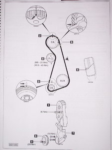

    Схема замены ремня...
      163,3 КБ
      209

    Огромное всем спосибо!!!!Все ясно. будем менять:beer: , в процессе замены ремня буду менять гидрокомпенсаторы.
