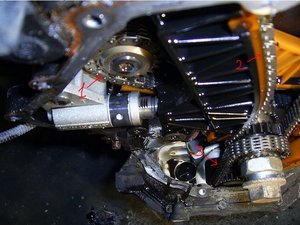

  9. Sergeilion
    Sergeilion Старожил
    16 янв 2013
    5.481
    A4/B8 2.0TQ 10г.
    Просто речь идет о двух цепях, номер 1 (не уверен что есть смысл ее менять - с ней-то вроде проблем не бывает) и номер 2...

  13. Sergeilion
    Sergeilion Старожил
    16 янв 2013
    5.481
    A4/B8 2.0TQ 10г.
    #13 Sergeilion, 4 авг 2014
    Не правильно. На этой картинке нет цепи для маслонасоса...

  16. Sergeilion
    Sergeilion Старожил
    16 янв 2013
    5.481
    A4/B8 2.0TQ 10г.
    Так понятнее? (3 - это как раз на насос)
