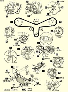

    :umnik:
      156,7 КБ
      17.834

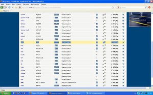

    Ну сразу то она не заклинет. Начнет свистеть подшипник и т.д. Так что
    определить кончину можно. Да , в первую очередь она,наверно, потечет.

    О чём речь:confused:, цена вопроса 1800р.(это в экзисте, можно и дешевле найти), а когда "засвистит" всё бросай и в ремонт...это Вам не колесо проколотое заменить, опять всё разбирать:umnik:...а если 2000км от дома беда застанет:rolleyes: Нет уж, я лучше разок разберу, вложусь а далее 120тыс/км полезной эксплуатации:rock::rock::rock:
