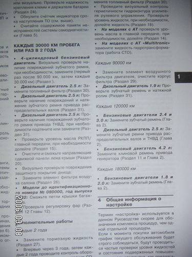

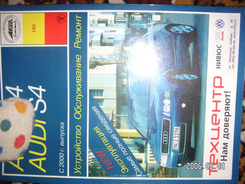

    Двигатель у тебя скорее всего ALT 131 лс, 195 Нм, 20 клапанов. По поводу замены ремня ГРМ - шлю фрагмен своей сервисной книжки. По поводу умной книги по техобслуживанию - сам сижу в форуме, но советов и предложений никаких, черная дыра. Книга по А4 Машсервис Санкт-Петпрбург 2004 г - отстой, ни о чем.[​IMG]

    2 аффтор: модельку двигателя -то учточни!
    Я кстати свою книжку внимательно перечитал (которая на русском) там пишут:

    Я кстати свою книжку (см. выше) внимательно перечитал (которая на русском) там пишут: стр. 45-".....для ускорения газообмена в бензиновых двигателях фирма Audi делает ставку на пятиклапанную технику. Два впускных и три выпускных клапана призваны обеспечить лучьший расход газа." :confused: Как понимать? Сплошная путанница с графиками и т.д. Так что верить этим "КНИГАМ", мягко говоря, не нужно.:D

    Кстати на обложке слева - нога моей дочурки в штанишках в горшек - как ни прогонял - одну ножку все-равно на книжку поставила! Наверное тоже в будующуем Ауди хочет!
    А косяков в книжке - до фига, а ты фотку-то из этой самой книжки сделал где про 180тык говорится?
