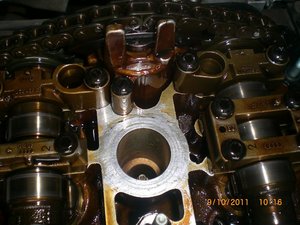

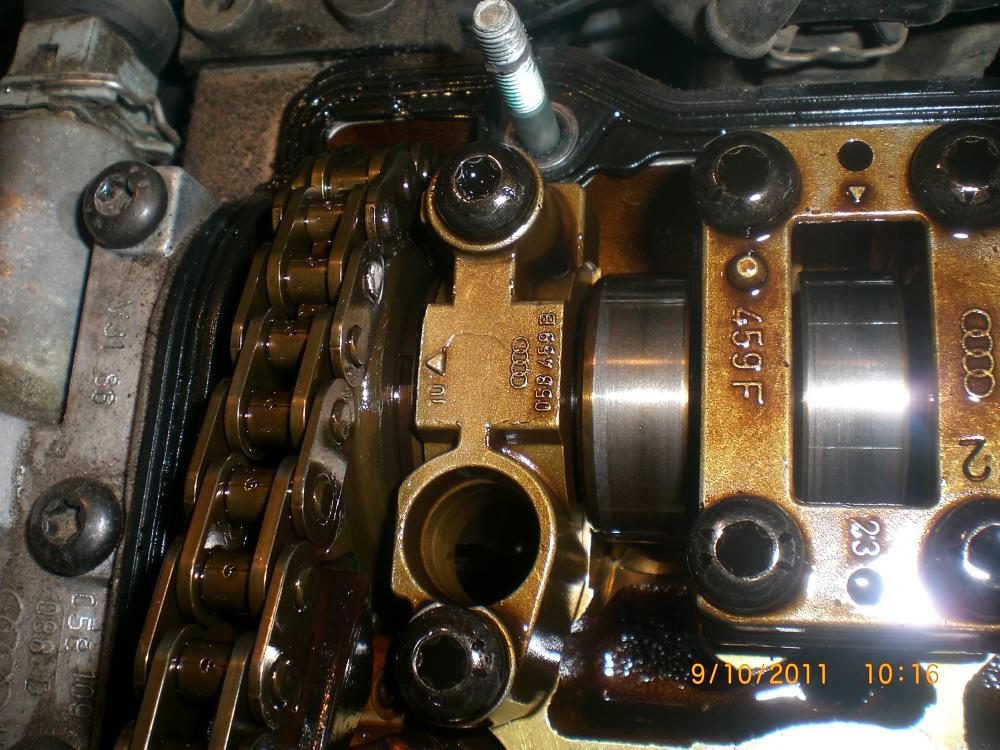

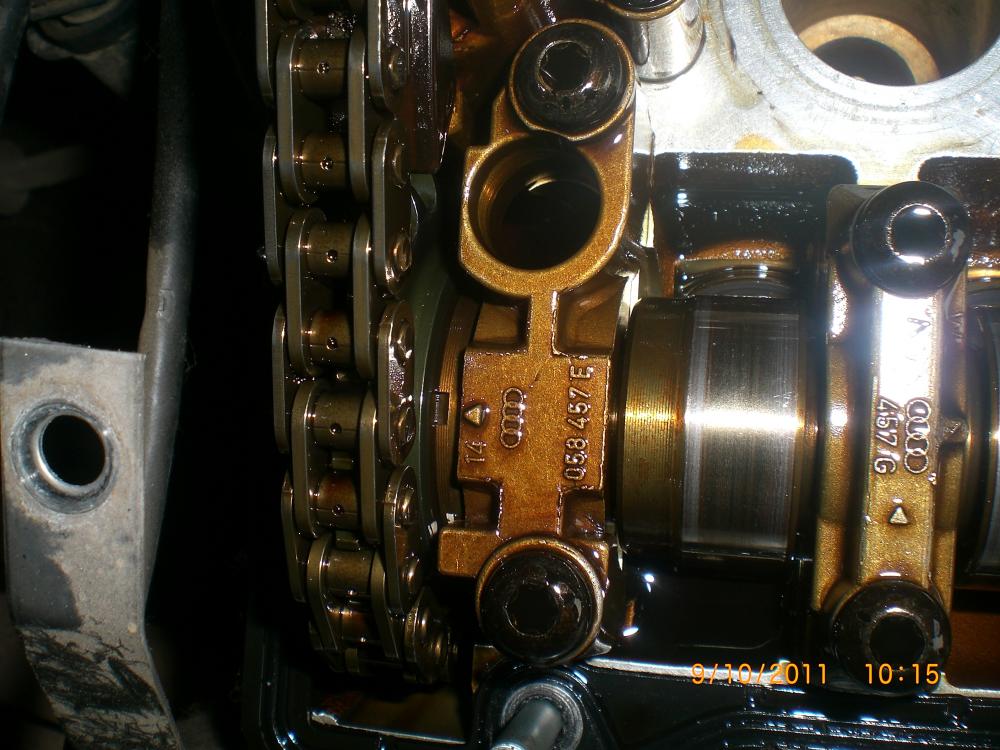

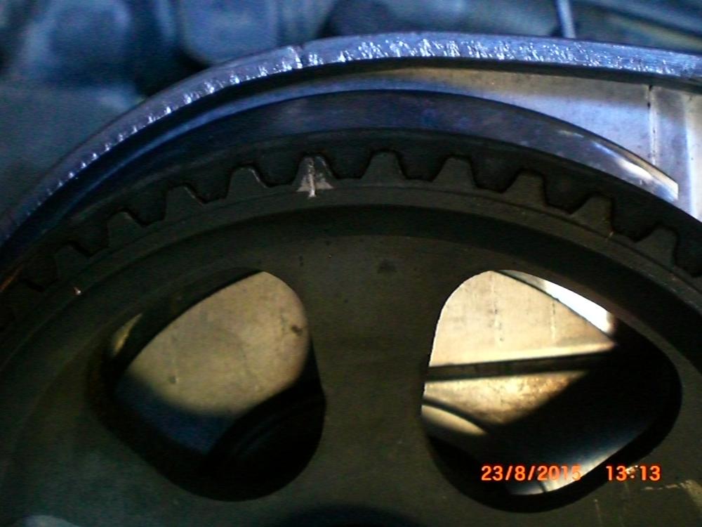

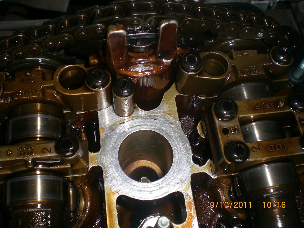

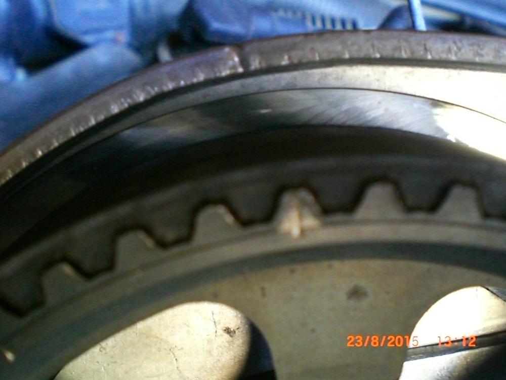

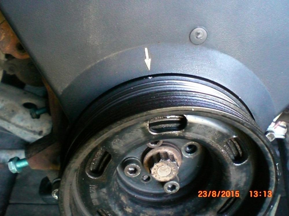

    Помогите!!!!
    00515 - Датчик Холла-G40
    29-00 - короткое замыкание на массу
    Вот такая ошибка вылетает,ГРМ поменял вроде правильно,распредвалы тоже стоят по меткам.Может надо на зуб назад поставить? Датчик проверял светодиодом,рабочий!

    Да тоже прозванивал,вроде нормально. А если ремень на 1 зуб перекинуть???? Проводили эксперемент,отворачивали датчик Холла,но не снимали,и заводили. При повороте по часовой стрелке на 5-7 мм движок начинал работать лучше..

    Что-то по фото не понятно. Сколько звеньев на цепи, от метки до метки. Вроде не хватает. Должно быть, как я помню 16.

    Я вроде 15 на считал,но метки совпадают на валах!!! И как достигнуть 16???:shock:

    Взять специальный болт, чтоб стянуть гидронатяжитель и перекинуть один распредвал на зуб. Сам не перекидывал, но я думаю прийдется открутить впускной распредвал.

    Сам писал что датчик хола поворачивал и лучше работало. 99% распредвал надо на зуб перекидывать.
