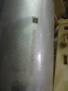

    Приспособы которые описывались выше пришли, проверили уже как по ELSE, мы не ошиблись с установками. Но как мне кажется проблема в насосе. При включение зажигания манометр показывает 1 , при включение стартера медленно подымается до 2,8. При зажатии обратки показания не изменяется. Как заведется так и держит 2.8 Хотелось бы приобрести моторчик отдельно.
      64,4 КБ
      140
  8. brusse
    brusse Bad e-mail
    23 авг 2010
    182
    Audi A6 C5 2,4 99г
    Ну если правильно произвели измерения, то тогда действительно насос. У меня если стравить давление и включить зажигание, то моментально поднимается да 3 бар, при ХХ 3,8 бар, а при отсоединенном вакуумном шланге 4,2.

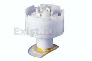

    подскажите пожалуйста номер бензонасоса судя по ETKA 4B0919051F моторчик подобрать проблематично, может есть у кого каталог этих моторчиков? нашел моторчик на вид один в один как сняли(http://www.autozapchasti-online.com/detailseite_E22-041-077Z_39_34_34_1.htm) , но смущает 3 BAR это нормально или маловато. И ещё если пишут 3 BAR, он реально больше не выдает? Просто при проверке по ELSE на моём моторе больше 4 выдаёт, а характеристиках моторчиков пишут в основном 3 или 4 бар.
  11. Zerg()()()()
    13 фев 2011
    11.082
    Ауди
    #11 Zerg()()()(), 29 май 2011
    Насос топливный электрический VDO E22-041-094Z 4.0 BAR AUDI A6 97>/PASSAT B5 1.8-2.8 или или Messmer 770052

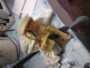

    По ходу до нас тут неплохо мастырили насос, фото выкладываю. Он вообще теперь подойдет к верхней части?
      229,1 КБ
      175
      20,7 КБ
      120
  13. Zerg()()()()
    13 фев 2011
    11.082
    Ауди
    тог что на столе - это все что там стояло? а где пласмота нижняя и сетка?
