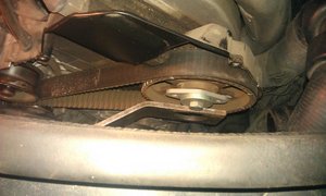

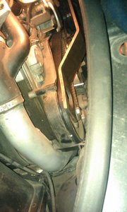

    Мне тоже когда-то меняли ГРМ по меткам с фломастерами... в сервисе!!! Вот, что получилось (на фото).
    Потом все переделали со стопором и планкой.
    Спасибо Жене и Аркадию!

    а пробег какой был когда фото делали?
  6. grub
    grub Кватро-фан
    9 янв 2008
    4.893
    Колесная
    PS. Я когда свой менял, то планка не влезала из-за каких-то долей милиметра. При этом пробег был 70 ткм и года 4... Но меняли до меня официалы, вероятно с инструментом.

    Менял ГРМ на 120 тыс, когда купил машину... переделывали около 140 было
