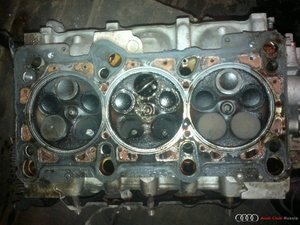

    Да в механизме ГРМ все нужно оригинал ставить,только это может гарантировать ресурс этого механизма,заявленный производителем,все остальное бабка надвое сказала,даже доводы что мол на 20-ти машинах ставили,все работает и т.д. не прокатит,хотите как говорится долго и счастливо,то только оригинал,поставил и забыл на хренилион тысяч километров,а ставя заменитель только и приходится что трястись толи это все 60 тыр отходит,то ли 80 и так как менять придется на гораздо меньшем пробеге нежели при оригинальных запчастях,то помимо того что в итоге стоимость 2-х комплектов деталей ГРМ заменителей будет выше цены одного оригинала(комплекта),так еще и за работу 2 раза заплатите,оно вам надо?оригинальный комплект(именно комплект,а не сумма за детали купленные по отдельности) выйдет рублей в 18,набор заменителей рублей в 10-11 ну и смысл?
    да в оригинале лежит ремень Daico,да ролики INA,да помпа Hepu и т.д.,но неоднократно уже доказывалось,что то что лежит в коробке с колечками и то что идет этих же производителей в свободную продажу,как правило рАзница по качеству и не в пользу последних,ради получения вот этого
    не стоит экономить на оригинале :nod:.
