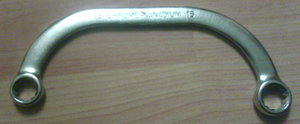

    А чего 2 правых не поставил? И вибраций было бы меньше и при движении по трассе в натяг мотор меньше в кузов отдаёт, особенно в мороз.
    Верхнюю гайку правой опоры надо откручивать гнутым ключом.
    Вот таким:
