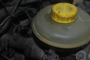

    Пальцем ткни на фото какой шланг(обратку) надо скидывать?

    Здесь видно?

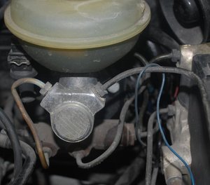

    там он один, тонкий резиновый,идет от исполнительного цилиндра к расширительному бачку.
    пс. на фото 013,слева от бочка,г-образный такой,скидывать ту часть что подсоеденяется к расш. бачку.

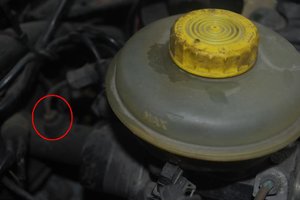

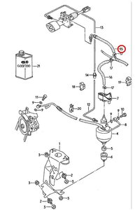

  15. BlindHorse
    BlindHorse Старожил
    19 дек 2005
    8.986
    Кемеровская обл.
    JEEP WK2/3,6(`11)+Q7/3,0TDI(`12)
    Вот они:
  16. Krass
    Krass Завсегдатай
    2 мар 2009
    906
    S6C8
    Вот этот получается.
    Его снимаешь,раширительный бачёк глушишь чем-то чобы жидкость не вытекала и проверяем.Правильно понял?
    Я вот завёл при снятом шланге из него ничего не сочится,на тормоз нажал пару раз,тоже ничего не пошло.
