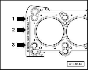

    Выступание поршней из верхнего края блока цилиндров Маркировка, отверстия
    0,39 мм … 0,49 мм 1
    0,49 мм … 0,54 мм 2
    0,54 мм…0,65 мм 3

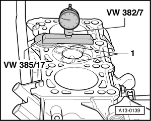

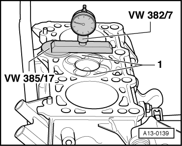

    Проверка выступания поршней в „ВМТ“
    Необходимые специальные приспособления, контрольные и измерительные приборы, а также вспомогательные средства

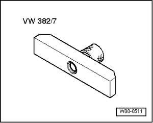

    t Измерительное приспособление -VW 382/7-

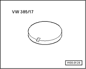

    t Измерительная пластина -VW 385/17-
    Ход проверки
    При установке новых поршней или нового шортблока необходимо проверить выступание поршней в „ВМТ“.
    t В зависимости от выступания поршней установить соответствующую прокладку головки цилиндра в соответствии со следующей таблицей:
    t Если при измерении выступания поршней были получены различные значения, для сочетаемости с уплотнением использовать наибольший размер.
    t Для каждого ряда цилиндров необходимо производить измерения для прокладки ГБЦ по отдельности.
    – Измерить выступание с помощью измерительного приспособления -VW 382/7- и измерительной пластины -VW 385/17- для каждого поршня в двух местах -1-.
    0,39 мм … 0,49 мм 1
    0,49 мм … 0,54 мм 2
    0,54 мм…0,65 мм 3
    Маркировка прокладки головки блока цилиндров
    -Стрелка 1- = отверстия
    -Стрелка 2- = номер по каталогу запчастей.
    -Стрелка 3- = код управления (не содержит значимой информации!)
