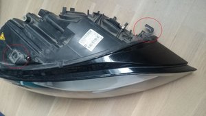

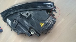

    Доброго времени суток народ!!:hi: перегорела лампа в габарите в передней фаре и окрутив два болта фару не удалось снять!!она что снимается только со снятием бампера или есть другие способы как это сделать???:shock: не люблю когда что то не работает, не горит!!!всем заранее спасибо за советы!!:hi:

    Там 3 болта на фаре!

    два сверху,а третий где то в глубине??че то смотрел и не увидел:shock:
  4. EVK
    EVK Участник форума
    28 окт 2008
    338
    TT'8J 3.2T
    Да, верно

    открутил я короче и третий болт,но фару так и не получилось вынуть!!мож еще есть какой нить секрет??че то держит ее со стороны поворотника слева в районе крыла!!!и если можно сразу инфо какую лампочку воткнуть??:hi:

    Не, больше нет ничего. Три болта и все. Я снимал 100500 раз фары.
    Это если мы имеем в виду кузов МК2. :nod:

    Смелей! Главное открутить три болта. Один справа, второй по центру, третий с лева. Возможно, нужно чутка силой воспользоваться, может немного грязью держит :nod:

    А заглушку решетки снял? или с ней нет доступа к третьему болту? вообще да есть такое чувство что что то держит фару нужно ее чуток подтолкнуть)[​IMG]

    да и кстати всё таки для снятия фары надо открутить не 3 как все тут говорят,а 4 болта!!3 сверху и один снизу!!
