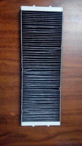

    Подскажите по замене фильтра салона
    стоит вот такой фильтр Jp Group 1128103609
    http://www.exist.ru/Parts/Default.aspx?pid=B060A3B4&flag=385879140
    он в пластиковом кожухе---но ведь его можно отдельно поменять --без кожуха
    а по аналагам выдает фильтры--по размерам соответствующих размерам кожуха--но как его ставить без кожуха?(как крепить?)
    вобщем замерил свой фильтр(внутренний) 125*365*25
    (FiltronК 1004 не подходит http://www.exist.ru/Parts/Default.a...id=121&MethodType=Passat седан V (3B2)&sr=119)

    Не совсем понял, а чем фильтр в сборе с кожухом не устраивает?

    так а смысл его с кожухом покупать? если внутренний есть отдельно--почему бы его не заменить--и дешевле будет--и экологичнее:)
    просо и в наличии в городе Jp Group 1128103609 нет
    а похожие (внутренние) есть--но как писал, купил К1004===а он шире на 2-3 мм

    я не знаю, что у тебя за муть намучена.
    Должно быть следующим образом:
    В оригинальную рамку 8A0 819 441 A всё прекрасно встаёт.

    Твои проблемы, вероятно, из-за того, что жэпэшный корпус не соответствует оригинальному в плане размеров под фильтрующий элемент.

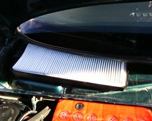

    у него зацепы(3 с одной стороны и два с другой под зфщелки) подходят как раз к рамке на машине
    а если брать Kolbenschmidt 50013701 к примеру--как его крепить?
    завтра попробую фото сделать на машине

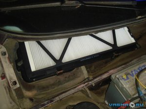

    во--Bla©k--ссылка Alexey 64--это то что надо
    другие не подходят
    на фото видно про что я говорю

    ну это же просто фильтрующий элемент.
    Вставляешь в рамку и фиксируешь пластиковой прищепкой, которая составляет одно целое с рамкой. Может, у тебя отломана?
    Сверху никаких зигзагообразных перекладин нет, как на фото из второго поста.
    Элемент по периметру обклеен поролоном для уплотнения с рамкой.

    вот фильтрующий элемент и идет с рамкой--это одно целое продается
    не--ни чего не сломано
    ща фото может наковыряю где

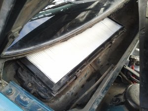

    вот так получается

    видимо были модели где устанавливался к1004 вот так
    без всяких фиксаций

    а нафига с верхней рамкой брать? Сам корпус у тебя родной стоит? Если да, то в него всё должно нормально встать. Верхняя рамка не нужна вообще. В оригинальном каталоге её нет.
    Впрочем, мне даже стало интересно взять K1003 на эксперименты.
    Сфотай свой фильтр с верхней рамкой со всех сторон и приложенной рулеткой.

    рамки для фильтров разные шли видимо
    у меня просто фильтрующий элемент без пластикового корпуса не поставишь
