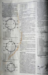

    Как бы вот, для изучения вероятностей. Дважды махнулось одинаковое
      232,2 КБ
      87
      232,2 КБ
      82
    braer нравится это.

    спасибо за фото все очень понятно,я так понял они идентичны походу и спасибо всем кто откликнулся на мою прозьбу
