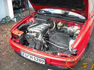

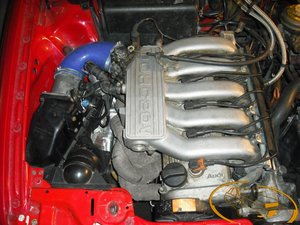

    Да он самый, только их еще ставили на 90-ые
    http://www.youtube.com/user/Kleinheribert
    Чел с германии себе в авант запихнул 20-клапанник

    Охренеть...Но он же тяжёлый
