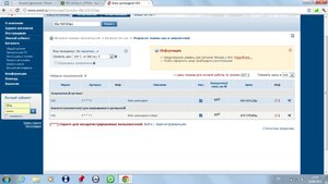

  7. max 518
    max 518 Живу я здесь
    14 апр 2009
    1.814
    Audi A6/С6 3.0 TDI
    вот что экзист предлогает

    max 518, на экзисте че-то дешевле... странно, я в автоплюсе узнавал... но даже 270 это не вариант ИМХО
  10. max 518
    14 апр 2009
    1.814
    Audi A6/С6 3.0 TDI
    да понятно, 270 только за блок почти половина стоимости всей машины
