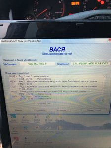

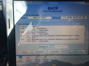

    Ребят привет. Такая проблема, у меня А6 с5 авант 2.4 Alf. Начались проблемы с потенциометром дроссельной заслонки g69, и по обеим лямбдам.
    Машина заводиться, но обороты плавают в районе 300-350. На педаль газа реагирует плохо. Но эти проблемы не постоянны. А то есть то нет. Ошибки по лямбдам висят всегда, а по дросселю временами. Подскажите куда копать? И могут ли не исправные лямбды влиять на дроссель. Спасибо

    отключите лямбды , если с оборотами останется все так же- снимите разъем с расходомера, если и это не прокатило- разбирайтесь с дроселем или его проводкой.
    с отключенными лямбдами и расходомером авто должно ехать без каких то проблем, разве чуть больше ест и потупее... алф в таком виде едет без танцев с бубном.

    Лямбды только две перед катами, сзади нет. Ещё такой момент, стоит ГБО. Может оно как то влияет?? Сейчас опять ошибки выкинулись, теже самые. Скидываю их, хватает на пару дней. Просто не знаю с чего начать??? Менять дроссель или лямбды??? А отключить их же наверно нельзя? Если я не ошибаюсь
  17. rft
    rft Старожил
    22 янв 2007
    7.580
    a4-2.0 q5-2.0t
    снять разъем с расходомера
    разъединить разъемы лямбд.
