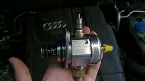

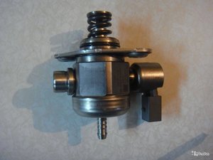

    Добрый день, товарищи! Продали мне ТНВД на A4 B8, и оказалось что он без датчика..Можно ли снять датчик со своего старого ТНВД, и установить на купленный? И как это сделать? он, судя по всему довольно крепко там держится...

    Это не датчик ,это регулятор давления топлива . Он не съемный вообще то .

    Пытливый ум и шаловливые руки покоя мне не давали вчера . В наличии был один убитый ТНВД под рукой . В общем решили попробовать снять регулятор ...
    Снимается так - аккуратно сверху снимаем стопор (я свой про... потерял короче) ,потом снимается шайба стальная фигурная . А дальше катушка регулятора подходящей оправкой аккуратно спрессовывается со штока регулятора .
    То что снимается это электромагнитная катушка не более . Остальной механизм регулятора остается в штоке ТНВД . Так что попробовать переставить можно напрессовав старую катушку в тисках нежно ,но вот будет ли работать потом вопрос ... Жду информации от пытливых :hi:

    Спасибо) Жаль, только фотки не работают. Купил нормальный ТНВД, заменю на днях,а потом попробую со своего старого нерабочего переставить регулятор на первый купленный без регулятора...Потом отпишусь о результатах)

    Результат! С моего нерабочего ТНВД была снята эл.катушка и напрессована на рабочий ТНВД. Все работает. По компу проверено! Спасибо за помощь.
