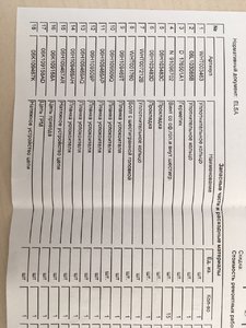

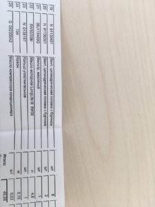

    Мне обе меняли судя по заказ-наряду.
