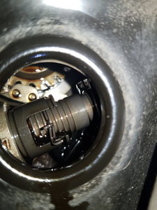

    Всем Доброго Вечера!
    Подскажите, на долго ли хватит!?
  8. Владимир_Вартовск
    Владимир_Вартовск Живу я здесь
    2 дек 2017
    2.753
    Ханты-Мансийский АО
    A6C7 2.0 tfsi (CDNB) 2011г.
    Судя по картинке - ездить и ездить.
    Какой пробег?
  9. neckarsulm
    neckarsulm Живу я здесь
    19 мар 2015
    1.727
    Свердловская обл.
    Audi А6 C8 50TDI
    Минимум на такой же пробег, какой есть у данной цепи.

    112000, меняли на 85000
  11. Audivod757
    Audivod757 Новичок
    16 авг 2019
    22
    Audi A6 C7 2.0TFSI
    А считать риски надо от пружинки? Проясните Новичку))
  12. neckarsulm
    19 мар 2015
    1.727
    Свердловская обл.
    Audi А6 C8 50TDI
  13. Audivod757
    Audivod757 Новичок
    16 авг 2019
    22
    Audi A6 C7 2.0TFSI
    Убедительно

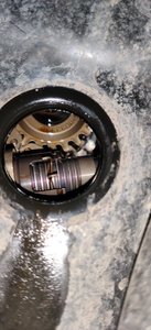

    Всем доброго времени суток. Пробег 107 на чипе с 30 тысяч.
  15. Владимир_Вартовск
    2 дек 2017
    2.753
    Ханты-Мансийский АО
    Вы хотите показать своё везение?
  16. Victor 81
    Victor 81 Новичок
    9 янв 2018
    5
    Ростовская обл.
    Audi A6 2.0tfsi
    Нет хотел узнать сколько примерно ездить до замены!

    Столько же сколько проехали с последней замены цепи.
    Меняли же уже?
  18. Victor 81
    Victor 81 Новичок
    9 янв 2018
    5
    Ростовская обл.
    Audi A6 2.0tfsi
    Нет пока не менял!
  19. Victor 81
    Victor 81 Новичок
    9 янв 2018
    5
    Ростовская обл.
    Audi A6 2.0tfsi
    Поэтому и хотел как бы узнать.
  20. And164
    And164 Участник форума
    24 май 2016
    439
    C7
    Судя по фото, рано еще, но если не планируете продавать в ближайшие пару лет (30-40т. км), я б сейчас махнул цепочку, все равно ж придется делать на вашем веку, ну а если продажа близится - забить и ездить :D
