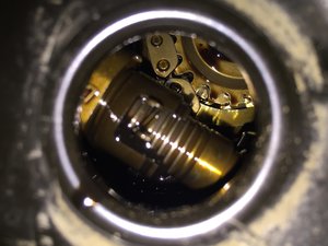

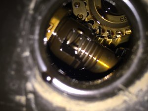

    Подскажите пожалуйста,при таком положении натяжителя рано задумываться о замене цепи.2014 г пробег 105000км 3DAC1093-3834-48A1-9B71-37DEF6BBD2F4.jpeg 9D866D1A-0B4B-4551-8C53-6B9FF35C1D97.jpeg

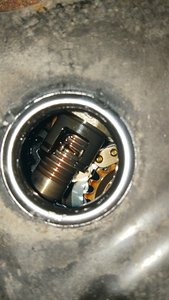

    Всем добрый день! Пробег 203 тыс. На фото вроде как 4 канавки, можно ездить дальше я так понимаю? Спасибо!

    Можно. А цепь когда менялась ранее?

    никогда)

    Большая часть пробега - по трассе на дальние расстояния в экономичном режиме, в спорте не езжу, может поэтому и дожила до 200т тысяч.

    Какой двигатель и год? Чип есть?
