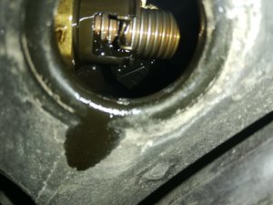

    Товарищи, что скажете по состоянию?
    A6 C7 2013г. 2.0TFSI
  7. disa
    disa Завсегдатай
    29 май 2009
    906
    A6 с7 2.0TFSI
    Пора к доктору!!!!!!!!! Судя по картинке вылез на семь рисок, это пиз,,,,ц!
    Гаррр нравится это.
  8. Гаррр
    Гаррр Новичок
    3 фев 2017
    7
    Пробег 200 без замены
  9. disa
    disa Завсегдатай
    29 май 2009
    906
    A6 с7 2.0TFSI
    Менять срочно не дожидаясь перетонитов
  10. AudiA6man
    AudiA6man Живу я здесь
    29 июн 2018
    1.505
    A6C7 2.0 tfsi (CDNB) 2013
    200 000 км отходила без замены, пора. Тек кто на этом моторе проезжал 380 000 км меняли ее каждые 130 000 км. Меняй.

    Похвально для машины, но рискованно для хозяина.
  12. [waZZup]
    24 май 2014
    4.314
    S8+ 2016 stock
    Как клапана не погнули еще?

    Целые)

    Ну перескочить она не может, да и обрыв исключен. Буду ждать чека, проверю выносливость ваги.

    Не может, ага xD Дождёшься встречи клапанов с поршнями вместе с чеком. Ну да, действительно, нахрена заранее машину обслуживать?! Вот ничего не делать, дождаться когда настанет жопа - тогда будем писать везде что ваг гавно.

    Вы! по мойму, батенька головкой где то ударились? Вы вообще курили форум про замену цепи, и последствия грядущие при растяжении цепи? Какое на.....уй испытание на выносливость, ЧЕК тебе выставят такой при капиталке движка, от тебя жена с кошкой и собакой уйдёт!

    Ну конечно же надо менять, уже отдал в руки спецов.., так юмора ради чиркнул ☝️

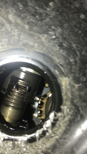

    Подскажите, на долго ли хватит!?

    Еще столько же отъездишь. 3 из 6 возможных. Сколько пробег?
