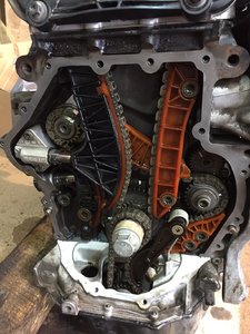

    Вот здесь. Думаю визуально понятно в каком месте двигателя находится это круглое окошечко - напротив натяжителя с метками.
    Это фотка чужого мотора в Ауди центре на котором меняли цепь.

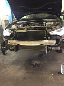

    Вот прям сейчас идёт замена цепи.

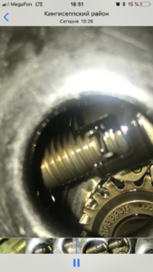

    Ограничитель был на 5 риске.
    Говорят шнурком толком не покажет- только визуально.
    Дня 2 назад был металлический звук на холодную.
    Цена по замене 21500р, з/ч оригинал (под ключ).

    Добрый день !! Вобщем двигатель 2.0 пробег 130 т , звуков никах посторонних нет, но уже опасаюсь, так как вылет натяжителя почти 6 рисок, пора?☹️ Если не сложно подскажите где в питере лучше менять? Или в Мск, потому что поеду на днях туда

    И я отчитаюсь. Пробег 95, чипованный примерно с 30.
    Никаких предпосылок, вроде лязга, рокота и т.п. не было, тем не менее почти 6 делений и замена
