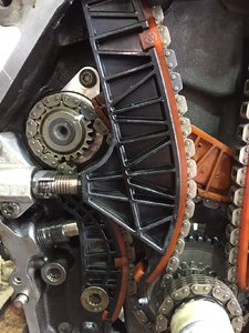

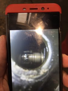

    Заезжал к дилеру сделать ТО, пробег цепи 70 тыс км, 2,0 tfsi, попросил проверить цепь, сняли пробку спереди мотора и сфоткали, ниже фото на телефон - сказали на 2 канавке, до 5-6 ездят, еще много пройдет. Также рядом стоял мотор в котором должны были заменить цепь, тоже сфоткал на сколько делений там при замене цепи - между 5 и 6 канавкой.

    Бесплатно. Дилера Ауди поросил проверить во время ТО. Проверяется за 30 секунд. За то спокоен и знаю когда обслуживание ремня грм, то есть цепи. Когда авто на подъемнике лопаткой снизу в передней части движка поддевается заглушка и телефоном с камерой делается фото. Все. Заглушка одевается обратно.
