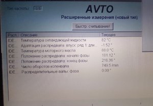

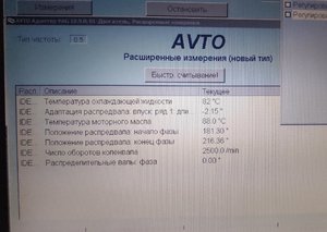

    На СТО был како что время назад. Сказали якобы верхний ролик, когда постоит остается без масла. И опять же сам вроде проверяю натяжение цепи через комп. Вроде была в пределах нормы

    а подскажите ка, какие должны быть показатели цепи! и в каких разделах смотреть для 3.0тди

    Я лично у себя до сих пор не менял на 200ткм, с покупки бренчит, не прогрессирует. Показатели по компу идеальные. Перескочившие дизеля не встечал, даже с заклинившими роликами. Пустая трата денег imho
